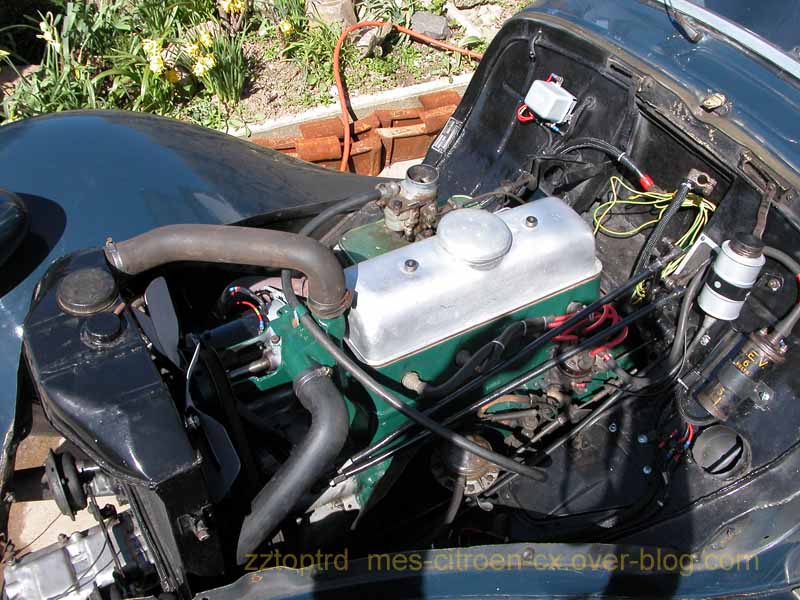

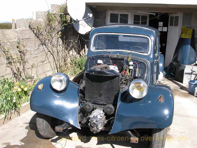

Bonjour

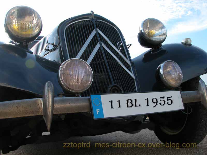

après avoir présenter mes CX c'est au tour de ma mémere Germaine une 11 bl de mars 1955 (moteur perfo) d'être présentée. Je l'ai achetée chez un vendeur de véhicules ancien peu recommandable, je m'en suis rapidement apperçus.
Elle était révisée présentait pas trop mal mais en fin de compte il en était tout autre.
je développerais par la suite.
Gérard

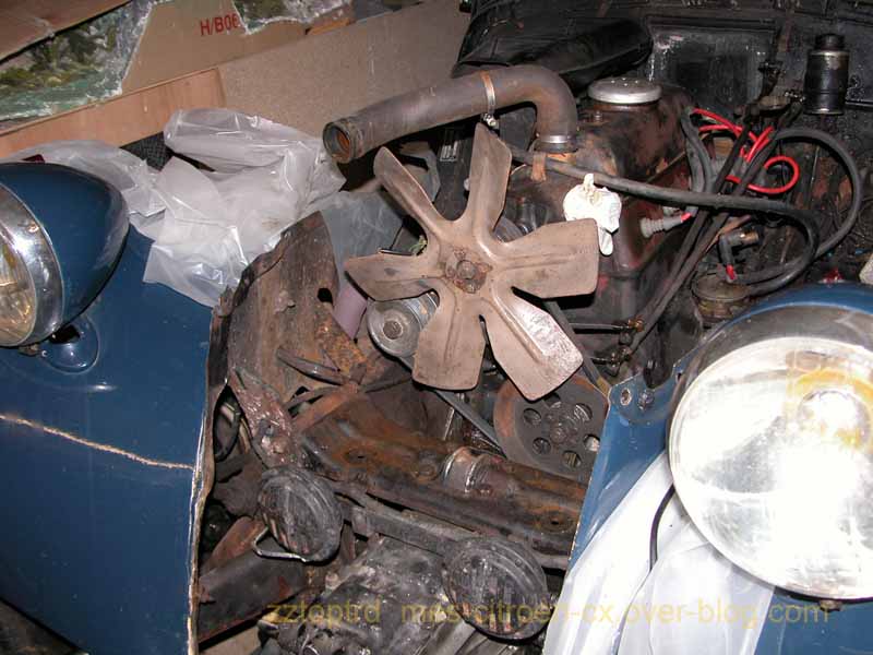

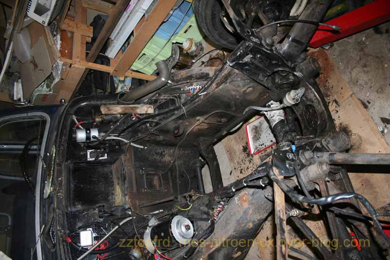

oui très belle mais franchement bien maquillée et pour la révision trois gouttes d'eau et d'huile pour les niveaux. Je sais qu'un voiture de 61 ans ne peut pas être neuve mais on ne dit pas révisée si c'est une sortie de grange nettoyée !

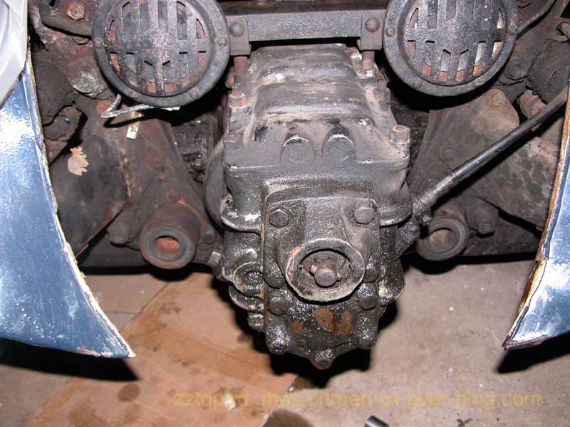

Au bout d'une centaine de kilomètres, la troisième refuse de tenir en place, souvent c'est un mauvais réglage de la petite patte de verrouillage qui se trouve sur la commande de boite, mais là non c'était l'écrou de maintien de l'arbre secondaire qui c'était dévissé il n'avait pas de bague d'arrêt. le problème c'est que cela n'est pas visible sans démontage et a cassé une bride de maintien d'un coté du différentiel à cause des à-coups.

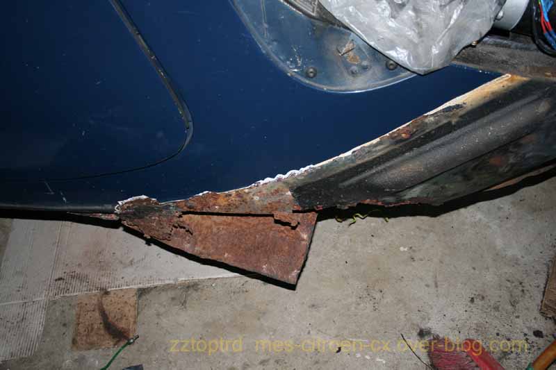

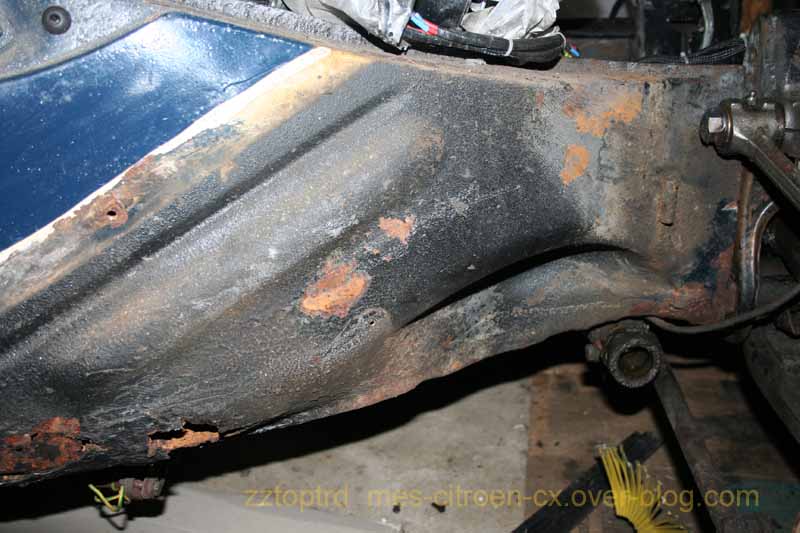

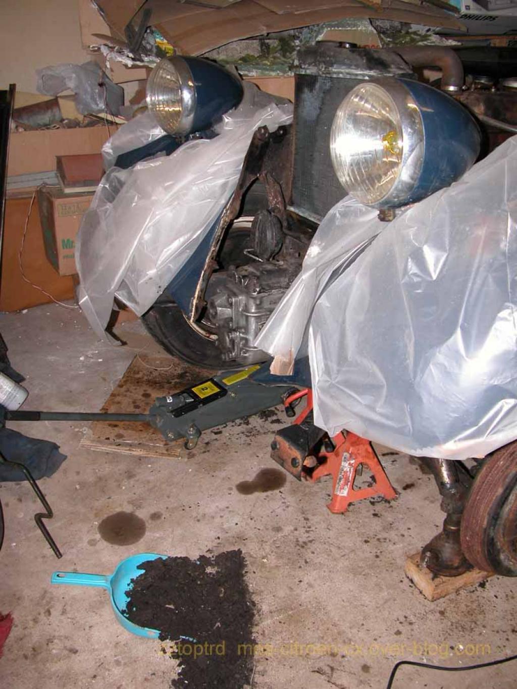

Toujours dans le même kilométrage le niveau d'eau baisse et le niveau d'huile augmente, ça sent le joint de culasse ou les joints papier sous chemises. Surprise pour la vidange du bloc moteur après ouverture de la vis rien ne coule obliger de passer un foret pour enlever au moins 6 cm de crotte accumulée révisée vous avez monsieur le vendeur ?. Vidange de l'huile expulsée par la pression de l'eau. Et plein d'autres choses... l'intérieur est propre au moins les sièges car la tapisserie sur la caisse est collée sur la rouille donc a décoller et la caisse à traiter, les bas de caisse sont bien maquillés il aurai fallu passer un aimant pour voir que c'était que du trou tout le long et des deux cotés, sans compter les tonnes de caca boueux enlevé un peut partout châssis bras de suspension etc
Le problème de joint de culasse à été traité ainsi que celui de la boite pour pouvoir rouler un peu, après deux ans, je l'ai garée avant de repasser le controle technique et la remettre entièrement en état.
Donc un grande révision avec démontage de tout ce qui peut se démonter, comme une sortie de grange quoi
au programme : tôlerie, électricité (en conservant le 6 v c'est pas une voiture pour tout les jours pas de direction assistée pas de boite 4 etc tout ce qui peut etre monter maintenant sur une TA), échappement frein .

Je n'ai malheureusement pas encore fini, j'ai encore tout ce qui est bas de caisse  et plancher avant a finir, j'ai hâte de pouvoir re rouler avec.
je pense pouvoir finir la tôlerie cet hiver

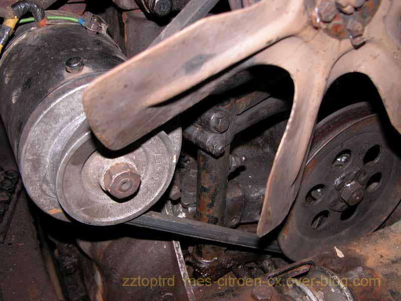

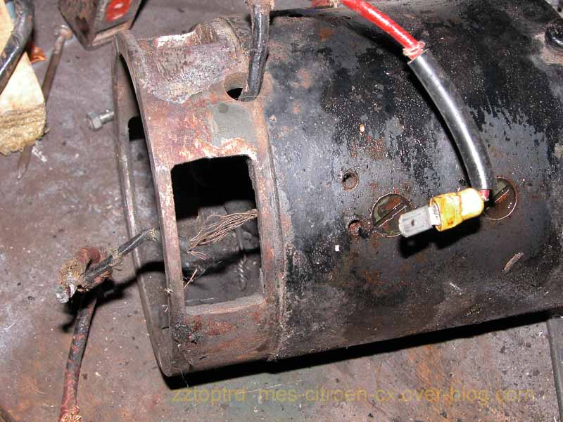

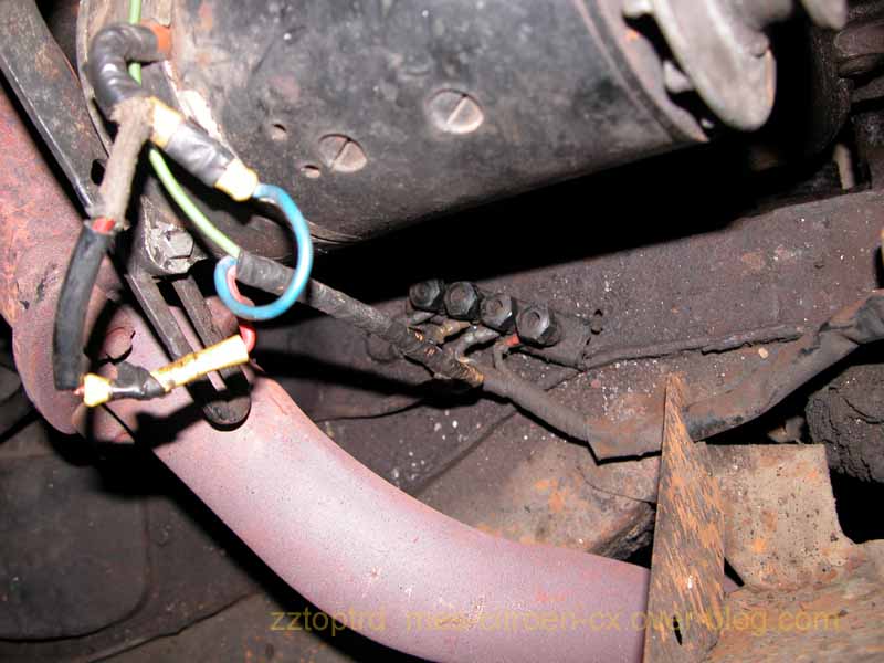

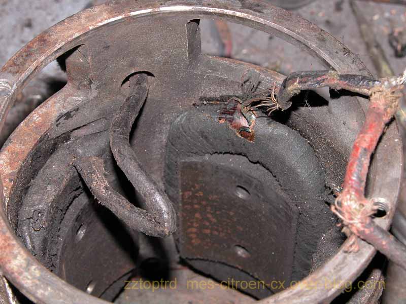

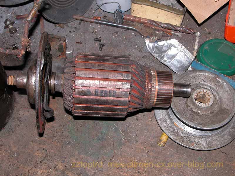

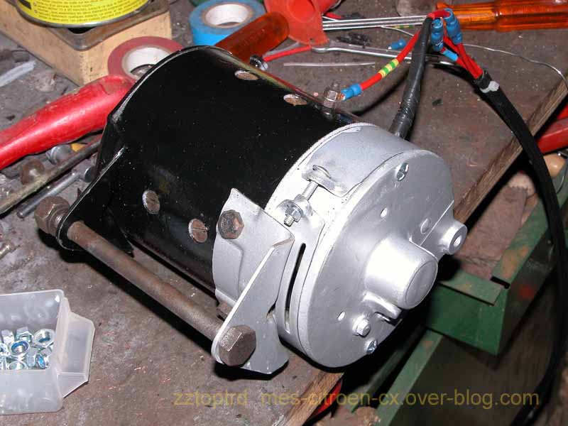

Pour en revenir a ma mémère, en premier je me suis attaqué à la génératrice , après avoir mesuré la tension qui me paraissait assez faible
Au démontage quelques surprises
Il a fallu tout démonter, nettoyer, ressouder des fils neuf, changer les charbons et un petit coup de peinture pour finir. Ce ne sont pas des fils style anciens gainés cotons ok mais je n'en ai pas trouver au bon moment, j'ai mis du  fil moderne.

C'est super propre Okay  on croirait du neuf ... chapeau bas l'ami Okay
